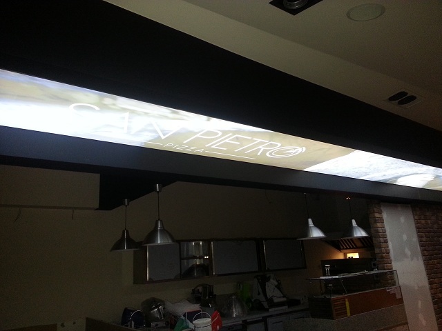

Всем спасибо за советы, потолочек готов, поставил ленту 3528 через каждые 10 см, от стен по 5 см, опустил на 12,5 см, полосатости не наблюдается. Подключал по вышеуказанной схеме (5 м и 2.7. по отдельности). Общая мощность была 300 Вт, поставил 2 транса по 200 Вт. Фотка с телефона.
