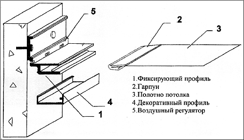

А недавно демонтировали такой профиль
Кстати очень удобен для ниш, никто незнает где его достать? говорят что лет 10 назад его использовали. Декоративная накладка (профиль) кстати позолоченная была, еще у них в сан.узле хромированная она.
было так
но им надоел зеленый глянец и мы сделали так:
скорее всего профиль от Миал-с.
было так
внимательно если присмотрется к видимому он напоминает ,в торец ,потолочный  так же и ставим его к стене ,и чем ниже тем лучше ,заправляем прямым шпателем.
